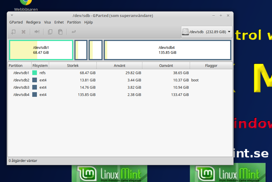

Det är ett nytt önskemål som du kommer med. Jag har aldrig provat men kanske det går att göra så här. Dela upp SSD;n med hjälp av Gparted. Reservera c:a 10gb för varje root-partition och reservera växlingsutrymmet (Swap). Se skissen som jag bifogat. Installera Ubuntu på SDA1 med Home på SDA3. Efter omstart, Installera Mint på SDA2 och SDA3. OBS! SDA3 SKALL INTE FORMATTERAS MEN ANGES SOM HOME.
Som sagt, det kanske går. Det jag undrar över är om det kan finnas mappar i Home-katalogen som "krockar",det finns ju dolda mappar i båda systemen.
Jag kan ju testa i min "testmaskin". Jag har utrymme på en hårddisk.

Inläggav stickanbj » ons dec 10, 2014 4:36 pm
Hej!

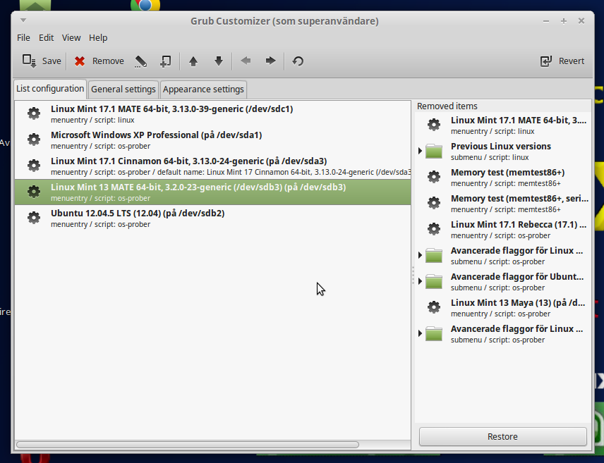

Har nu testat att köra med gemensam home-partition. Det går alldeles utmärkt. Ibland kan lite udda ideer vara bra. Jag använde samma lösenord på båda systemen.
Jag bifogar bilder. Vad man skall se upp med är just det att inte formattera home-partitionen vid installation av system nr 2 (linux mint).
Eftersom jag installerade på min testmaskin fick jag använda grub-customizer och lägga grub på sdb2 (ububtu) resp sdb3 (linux mint).
Kul med personer som kommer med lite andra ideer.
Man får några larm när man startar mint men det är bara att klicka ok och välja "logga bara in".
Så här ser startordningen ut i grub-customizer.
Ubuntu-Mint på partition sdb2-sdb4 Swappartitionen finns på en annan disk.
