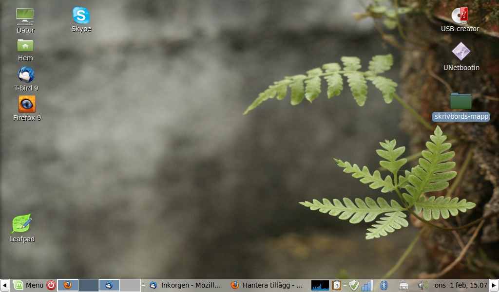

Jag tycker själv om Gnome-Wise-temat på skrivbordet. Om du åxå vill ha det så skriver du bara följande i ett terminalfönster:
sudo apt-get install gnome-wise-icon-theme
Därefter högerklickar du på skrivbordet, Väljer: Byt skrivbordsbakgrund -> Tema -> Anpassa -> Ikoner. Där finns nu Gnome-Wise att välja på!
Så här kan det exempelvis se ut med det aktuella ikon-temat:
download/file.php?id=16
