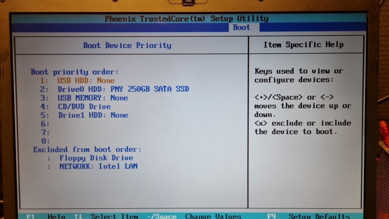

Inläggav Mikael » sön apr 06, 2025 2:04 pm
BIOS Setup är ju en lämplig början.
Så här ser det ut i min gamla Fujitsu.
Även fast USB MEMORY kommer på tredje plats/efter lokal disk får jag en text som säger "tryck en tangent för att boota från USB"
Hade jag inte valet skulle jag ändra så att USB MEMORY hamnar på första plats.
Etcher är ett bra val då det berättar om USB-minnet inte kommer att bli startbart innan man fortsätter proceduren.
Tyvärr har Mint-teamet valt att inte bry sig om oss med gamla datorer :evil: . Skapar man minnet, med ex. Echer, från en dator som har UEFI kommer minnet att som/för GPT/UEFI och då startar det inte upp på en dator som inte har UEFI. "Alla andra" Linuxdistributioner har inte denna "feature".
Från Windows - använd antingen Rufus och ändra inställning till MBR/BIOS eller använd Unetbootin.
(Från Linux - använd Unetbootin)

Inläggav Mikael » mån apr 07, 2025 9:54 am
Jag har/hade(?) en dator där man endast kunde välja boot från USB om USB-minnet satt på plats. Då hittades den under "drive" alltså som en intern disk och man fick ändra inbördes ordning på de "diskarna".
