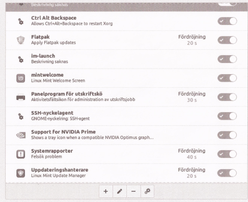

Vi har lagt in bakgrundsbilder som bildspel, tar säkert en del kraft. De försvinner när man jobbar i datorn, kommer sedan tillbaka.

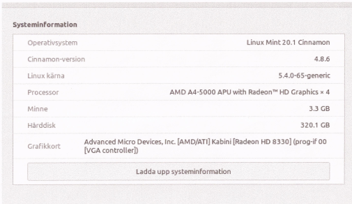

Kan det vara så att Ulyana inte passar den här datorn? Se bifogade bilagor.

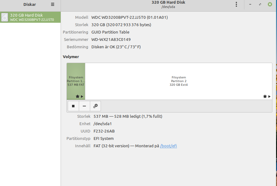

Hur mår hårddisken tro?
Re: Slö dator efter installation av Ulyana ska det vara
Inläggav Manne » ons feb 03, 2021 4:46 pm
Se bilagor hårddisk:
Hårddisk 2.png (170.13 KiB) Visad 35324 gånger

Inläggav Jan-Olof » ons feb 03, 2021 5:10 pm
Att döma av bild 2 så är det version 20.1, Ulyssa, du har installerat. Blir det någon förbättring om du ändrar fördröjningarna i bild 1?
Inläggav Manne » ons feb 03, 2021 5:54 pm
Jag halverade fördröjningarna och startade om datorn, men ingen förändring.

Inläggav Marie SWE » ons feb 03, 2021 6:50 pm
Jag ser två saker jag tänker på.
Om du kör i terminalen: inxi -Fxz
vad har du för info på det?
Det jag ser är att du har bara 3,3GB ram och du har ingen växlingspartition.. Dock kör inte jag Mint utan LMDE, så du kanske har växlingsfil istället för swap partition.
Cinnamon skrivbordet är lite krävande om man har lite resurssvag dator och äldre laptops går gärna lite småvarmt.
Jag sitter o labbar just att få gamla datorer användbara med olika konfigurationer för att återanvändning av gamla maskiner ska bli mer attraktivt än köpa släng samhället vi lever i. :D
Jag har inte konceptet helt klart ännu, så jag vill lägga upp det på nätet ännu.
Men första steg(förutsättning att du har swap via fil, annars ska du aktivera swap med så lite ram)... Testa att installera skrivbordet XFCE och efter du installerat det... logga ut(inte stäng av) välj XFCE inlogg.. efter du loggat in, starta då om datorn och kolla om du får en snabbare uppstart.. när du stänger av datorn i xfce, så antar operativet att det är det du troligtvis kommer använda nästa gång oxå,så då börjar datorn delvis förladda det istället för cinnamon redan innan inlogg.
Mina laptops går nästan 10grader svalare med xfce än med cinnamon.. den åsikten är baserad på mint 18.3 samt 19. men gälde även andra distros.. cinnamon är en fin o smidig skrivbordsmiljö. :mrgreen: men tyvärr mer resurskrävande.

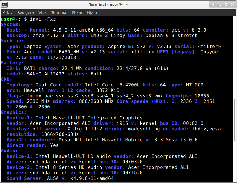

Vi börjar med terminalen o kommandot inxi -Fxz. Det talar om massor information om systemet/datorn så att säga.
Jag visar exempel på mitt, så får du se. :D
Via menyn skriv Terminal så kommer du får fram Terminalemulator'n en liten ful svart ruta. :oops: ;)
Skriv: inxi -Fxz tryck sedan enter.
Då kommer du få fram det här. Observera mellanslaget och att linux är lite känsligt med stora o små bokstäver ibland, så stort F som du ser samt mellanslaget mellan inxi och -Fxz
inxi -Fxz.png (171.24 KiB) Visad 35273 gånger
Då inte all information syns i skärmbilden så klipper o klistrar jag informationen.

Med denna informationen från en dator kan man se det mesta som du ser.. minne, hårddisk+partitioner+swap grafik, cpu osv osv.
Som på min kan du se att den varit igång i 30dagar, använt 69,9%ram, och 3,4GB swap och att jag har LMDE med xfce skrivbord samt massor mer.
Den här informationen är användbar för felsökning om ett system är segt. :)

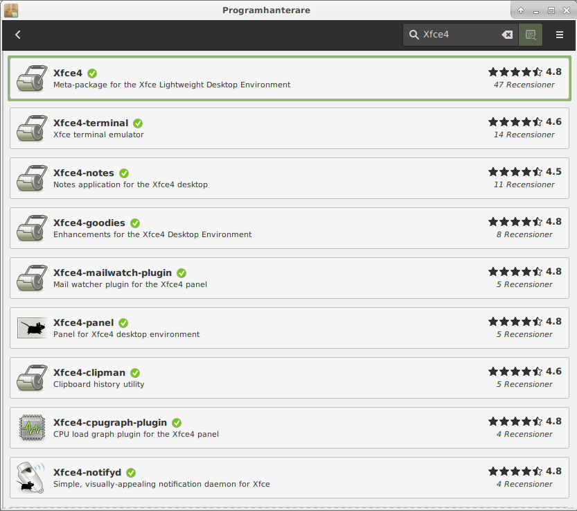

För att springa ett steg i förväg med information, men avvakta med att installera Xfce skrivbordet innan vi sett infon om ditt system med inxi -Fxz informationen.. det kan ju vara så att det bara är ett simpelt fel så att du inte behöver köra lättvikts skrivbord. :mrgreen:
Men för att installera XFCE skrivbordet så öppnar du programhanteraren.
Uppe i sökrutan skriver du: Xfce4
Programhanterare xfce4.png (114.92 KiB) Visad 35380 gånger
Installera den översta som heter: Xfce4 med programbeskrivning Xfce lightweight desktop environment
Leta sedan upp några rader längre ner i listan som heter: xfce4-goodies och installera den oxå.
Då installerar den massor saker till xfce skrivbordet som är bra att ha. :)
