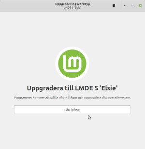

Om du är sugen på att experimentera lite så finns det ju numera ett uppgraderingsverktyg. Det har sina svagheter men prova går ju om du har någon ledig dator...
Börja med att kontrollera att din nuvarande version är helt uppdaterad. Installera sedan uppgraderingsverktyget:
apt update
apt install mintupgrade
Starta verktyget:
sudo mintupgrade
Följ instruktionerna. Vid eventuella frågor om att spara eller ersätta konfigurationsfiler: välj att ersätta dem.
När allt är klart avinstallerar du uppgraderingsverktyget och startar om datorn:
apt remove mintupgrade
sudo reboot
