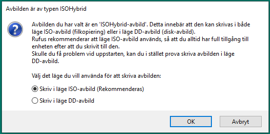

Jag använder Rufus https://rufus.ie/ deras portabla version när jag bränner stickor, då jag inte hittat något till linux som är lika bra
Re: Linux mint hittar inte windows7 [Löst]
Inläggav Mikael » lör aug 08, 2020 6:15 pm
Okej!
Då är det nog nedanstående som är den STORA skillnaden jämfört med program som balenaEtcher, USB-avbildsskrivare, Diskar, Gparted osv. som använder "dd"
