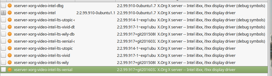

Hittar mängder under Synaptic enligt bild för Intel i915.
Hur gör man? Provar en i taget, dvs byter en mot en annan eller alla på en gång?
Bifogar de som finns enl. bild.

Som komplettering till ovan bild, det verkar finnas krav på installation av driver för
i915 innan det markerade kan installeras.
Förstår då inte vad jag ska göra??

Inläggav Jan-Olof » sön jan 22, 2017 1:02 pm
Börja med drivrutinen i den nedre bilden. Om det inte hjälper så prova ett paket från den övre bilden men välj då trusty istället för xenial.

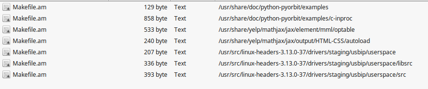

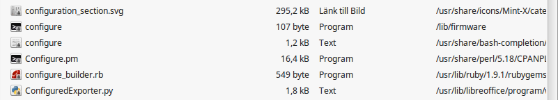

Inläggav cgb » lör feb 04, 2017 5:56 pm
Finns det andra filer med namn som configure.ac och Makefile.am
De tycks inte finnas, Makefile.am bara som txt fil
Nedan hittade jag, intressanta ?
jag har provat med ./config också, med samma svar att det inte finns som kommando.
Jag trodde buid-essential skulle innehålla det nödvändiga?
Tack för hjälp till en novis.
