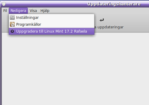

Inläggav mattem » tis jun 30, 2015 7:49 pm
För er som vill uppdatera direkt, välj att öppna mappen /etc/apt/sources.list.d som administratör (högerklicka på mappen sources.d och välj), öppna filen official-package-repositores.list och byt ut rebecca mot rafaela och spara filen, starta systemuppdateraren och välj hämta om, och sedan installera uppdateringar. Starta sedan om datorn så är systemet uppdaterat till 17.2 från föregående version.
Vill ni vänta så kommer det ett menyval för att göra samma sak i systemuppdateraren om några dagar.

Re: Mint 17.2 "Rafaela"
Inläggav mattem » tis jun 30, 2015 7:52 pm
För "oss" som sedan tidigare har installerat 17.2 RC behöver vi bara installera eventuella uppdateringar utan att göra något annat så har vi sen den "stabila" versionen av 17.2, helt automagiskt.... :mrgreen:
Inläggav Mikael » fre jul 03, 2015 7:52 pm
Japp, då var det klart :D
