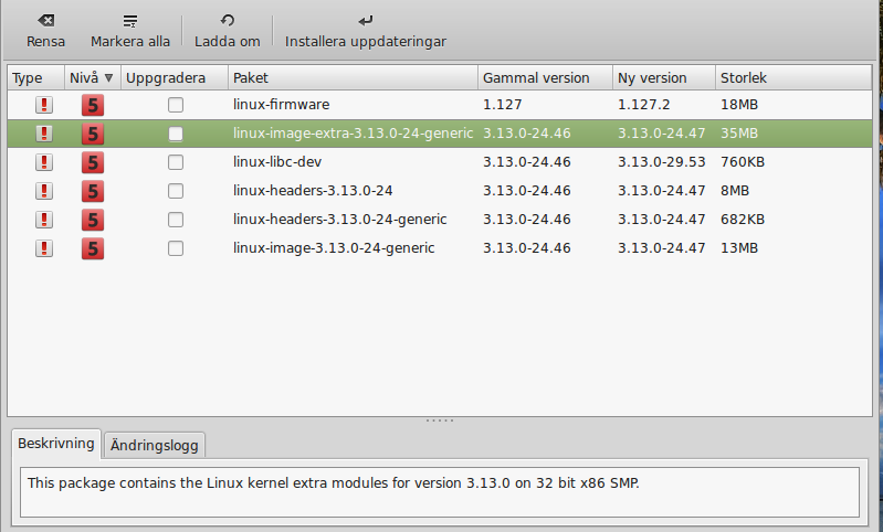

Men får detta i Uppdateringen och vet inte om jag skall uppdatera dessa filer. Dom är inte förkryssade från början.
Re: Mint 17 "Qiana"
Inläggav Jan-Olof » lör jun 07, 2014 1:32 pm
Från och med Mint 17 så visas alla säkerhetsuppdateringar, oavsett nivå, i Uppdateringshanteraren. Det är dock som vanligt bara nivåerna 1-3 som rekommenderas för installation. Nivåerna 4 och 5 är därför inte förvalda. Du skall inte bry dig om dessa om du inte är helt säker på att du verkligen behöver dem.

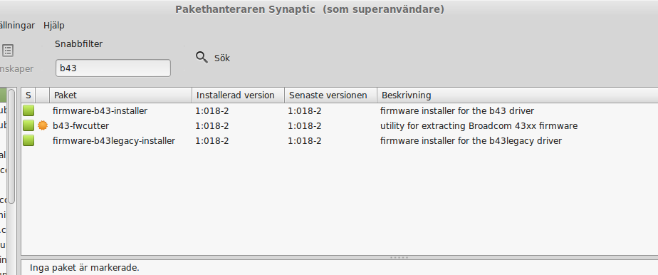

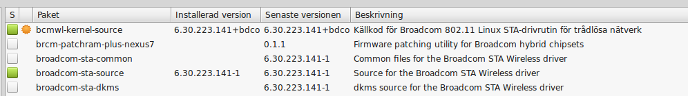

Öppna Synaptic programhanterare.
I sökfältet längst upp skriver du "broadcom" och trycker Enter
Där bör det se ut så här:
Dom 2 grönmarkerade bör vara just grönmarkerade. Om dom inte är det så markera dom och installera.
Nästa åtgärd är att skriva b43 i sökrutan och trycka Enter.
Där ska samtliga 3 vara installerade(gröna) annars gör du det och installerar dom.
Stäng Synaptic när det är klart.

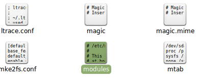

Nu ska vi gå in i "modules" och göra en ändring.
Öppna "Home"-katalogen och klicka på "filsystem" till vänster.
Mappen "etc" ska öppnas med ROOT-behörighet.
Högerklicka på mappen och välj där "Öppna som administratör"
Ange ditt lösenord.
En ny ruta öppnas och där bläddrar du ner till Modules
dubbelklicka på den och den öppnas.
Nu ska du längst ner skriva in b43
(kunde inte lägga in en bild till så du får hur det ska se ut i "modules" här som text:
