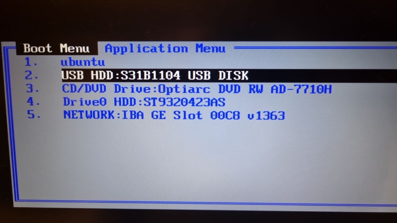

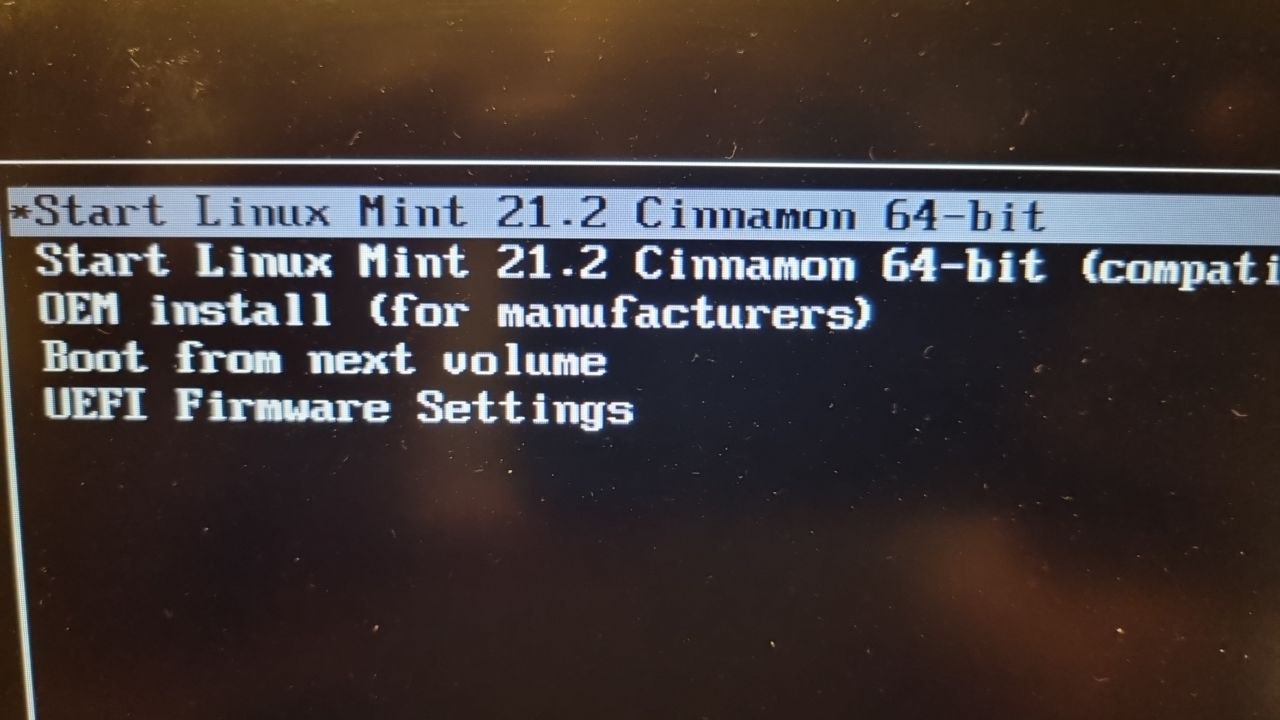

Hm..
På den dator jag testar detta på kan man få upp en boot-meny om man trycker på F12 när datorn startar upp:
Där väljer jag då alternativ 2. USB HDD
Får felmeddelande och jag hamnar tillbaka till samma meny.
Om jag då väljer alternativ 2. USB HDD ytterligare en gång får jag ett annat felmeddelande och sedan startar GRUB-menyn och där kan jag då komma vidare.
Detta med mitt test-usb skapad med USB-avbildsskrivare.
Jag har verifierat detta fem gånger nu och jag har även gjort om proceduren med att skapa minnet på nytt.
