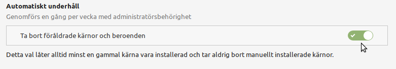

Inläggav Jan-Olof » mån feb 21, 2022 12:56 am
Via Uppdateringshanteraren, Redigera, Inställningar kan man, på fliken Automatisering, låta Mint städa bort gamla kärnor som inte längre används.
Automatisk städning.png (12.44 KiB) Visad 23768 gånger
