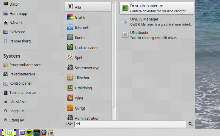

Någon har skrivit om drivrutinuppdateraren. Var kan jag hitta den?
I menyn, i sökfältet, skriv dri så bör du få upp Drivrutinshanteraren att välja.

Inläggav Mikael » lör nov 07, 2015 5:48 pm
Jag menade inte att du skulle skriva dri i Terminalen utan bara leta i menyn.
Ja, annars så finns den i Kontrollpanelen med
Re: Install problem.
Inläggav Mikael » lör nov 07, 2015 6:04 pm
Ett förtydligande och även en fråga:
Jag har MATE och där ser det ut enl. skärmdumpen ovan.
Du skriver att du får felmeddelande ang. Cinnamon men i ett annat tillägg har du hittat systemkrav för MATE.
Vilken av dessa miljöer kör du?
MATE är väl lite resurssnålare än Cinnamon varför du kanske ska satsa på den?
