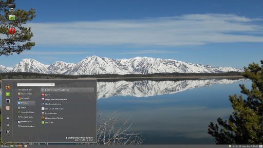

Blir det samma sak som om man kör från DVD:n, allså att Cinnamon finns med i inloggningsmenyn men inte går att välja?
Efter vanlig installation kan det se ut så här med den nya menyn:
Lisa med Cinnamon.png (231.3 KiB) Visad 19084 gånger
