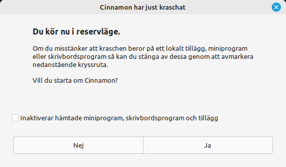

..tänkte jag se vad som krävs för att LMDE 5 ska kunna lira bra tillsammans, om det nu ens är möjligt, med en äldre dator med grafik á ATI Radeon Xpress X1270
Bakgrunden är alltså att det går bra att installera LMDE 5 på en äldre dator men Cinnamon kraschar hela tiden så att man hamnar i reservläge. Rent grafiskt ser det inget annorlunda ut (tycker jag) men man hör på datorfläkten att den måste jobba hårdare och en sådan åtgärd som att flytta ett programfönster eller en dialogruta går hackigt.
Att köra med nomodeset eller "Software rendering" går ju men allt blir då så pass mycket större att det blir störande. Detta ser man direkt på hur bred/tjock panelen är. Den blir uppskattningsvis en fjärdedel större/bredare i det läget..
Linux Mint MATE 21.1 fungerar utan problem på samma dator.
Tänker då att hantering av drivrutiner skiljer sig mellan LM21.1 (Ubuntu) och LMDE5 (Debian) och hittar grafikdriver hos amd efter att på amd,s forum sett att mitt grafikkort RS690M motsvarar ATI X1200
Installationen av den drivern avbryts tvärt utan chans till att se felmeddelande.
Övrigt som skiljer sig är MATE vs. Cinnamon och installerar därför MATE
sudo apt install mate-desktop-environment
eller med "extra allt"
sudo apt install mate-desktop-environment-extras
Loggar ut och väljer MATE vid inloggning.
Inget bråk om reservläge eller liknande.
Lösningen är således - i mitt fall - att köra med MATE i stället. :geek:
Nu har jag inte gjort annat än att installera webbläsaren Vivaldi efter att jag startat och kör med MATE. Uppstår problem med annat återkommer jag till tråden.

Vad är "reservläge", menar du samma som "recovery"...??
Starta den då bara i det läget och se vad som händer om du kör kommandot "startx" och tittar på felutskrifterna.
Maila gärna hit vad som händer... ;)

Med reservläge menar jag reservläge. Det är just den texten som visas. Eller visades, i Cinnamon men inte i MATE.
Oklart i denna sena timme om LMDE ens finns kvar på den datorn.

Om du i nämnda läge hamnar i "reservläge" så är det inte operativsystemet som gör det, utan grafikanteraren.
Själv kör jag Cinnamon, MATE och LXDM i Mint 21.1 och det är inga problem....

Nej, jag vet, tråden gäller LMDE5.
Mikael skrev:Linux Mint MATE 21.1 fungerar utan problem på samma dator.

Nej, jag kollade och reservläge står som "fallback mode" i översättningsmallen.
