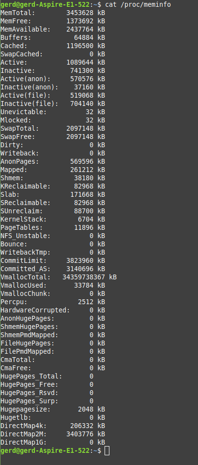

Inläggav Manne » tor feb 04, 2021 5:28 pm
Ja det är ju synd att det är Ram minnet som är för litet.
Jag har testat att trycka på esc tangenten vid uppstart och den stannar inte på någon rad någon längre stund vad jag kan se.
Men jag har kört ut de två info grejorna.
Jag undrar om den blir snabbare om jag installerar version 18 tex?

Inläggav Marie SWE » tor feb 04, 2021 5:55 pm
Du hade swap fil, då är allt i sin ordning. :D
Njae du tjänar inte så mycket på att köra 18.x istället för 20.x på den där datorn.. du har så pass vass cpu så det gör ingen skillnad.
Största skillnaden är skrivbordsmiljön på en dator med flaskhalsar.
Så följ Mikaels råd och testa att installera Mint20 Xfce versionen och se om du upplever skillnaden där. :)
Sedan får du ha i åtanke att du har en mekanisk hårddisk i datorn.. de har sina begränsningar i läs och skrivhastighet. ;)
