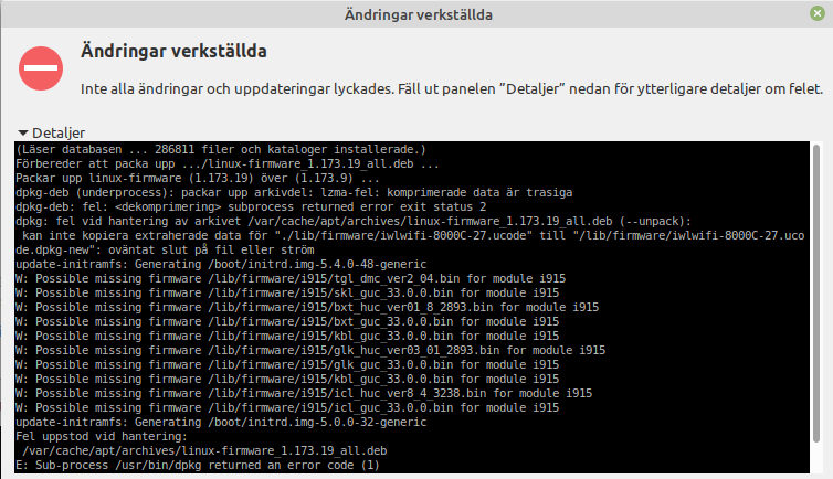

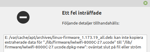

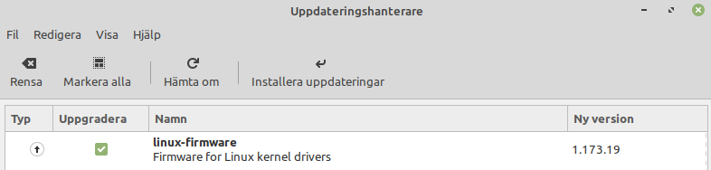

Efter en omväg via Windows XP för att kunna uppdatera firmware på min Bluetooth-enhet har jag nu på nytt installerat Linux Mint 19.3 Cinnamon 32bit. Jag har försökt att installera både från DVD och från det USB-minne som jag använde vid förra installationen (som fungerade felfritt). Den här gången kan Uppdateringshanteraren inte installera linux-Firmware, utan jag får felmeddelande (se bifogade bilder). Någon som vet hur detta kan åtgärdas?

Fundering från novis, kan den fungera om man byter speglar i uppdateringshanteraren? :?:
Re: Uppdateringshanterare kan inte installera linux-Firmware
Inläggav Mikael » tor okt 01, 2020 7:01 am
bosse skrev:Fundering från novis, kan den fungera om man byter speglar i uppdateringshanteraren? :?:
Håller med. Verkar vara den hämtade filen som är felaktig.
Eller bara vänta några dagar tills det är rättat.
Inläggav Kjellinux » tor okt 01, 2020 1:38 pm
Nu har jag provat två andra uppsättningar speglar. Det blev tyvärr samma fel oavsett speglar.

Inläggav Kjellinux » fre okt 02, 2020 10:35 pm
Det dök upp en lösning på engelska forumet:
corrupted download possible, please try to remove it:
sudo rm /var/cache/apt/archives/linux-firmware_1.173.19_all.deb
sudo apt-get install -f
Nu är alla uppdateringar installerade.
