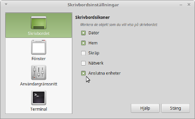

Jag har själv aldrig haft Windows i någon av mina datorer så frågan har inte varit aktuell för min del. Varför vill du göra detta? Räcker det kanske om enheterna inte visas på skrivbordet?
Anslutna enheter.png (24.57 KiB) Visad 17833 gånger

Den inställningen gör bara det som står dvs. visar/inte visar ansluten, och monterad, enhet på skrivbordet.
I filhanteraren (Caja) finns disken synlig i sidopanelen.
Dock går ju sidopanelen att dölja.
