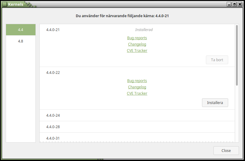

Och om jag skulle vilja byta kärna, och den inte finns med i listan med Uppdateringar (jag har valt bort nivå 4 & 5 men valt att visa säkerhetsuppdateringar) så skulle jag installera via Uppdateringshanteraren - Visa - Linux kärnor

Uppdateringshanteraren som ju redan finns i Mint är ju också ett grafiskt program...
Re: Det här med kärnor (Kernel)
Inläggav mattem » mån maj 08, 2017 11:24 am
Jo, men den uppdaterar inte till kärnor utanför det utvecklarna på Mint vill att det ska stöda, inte utan lite terminaltricks i alla fall.
