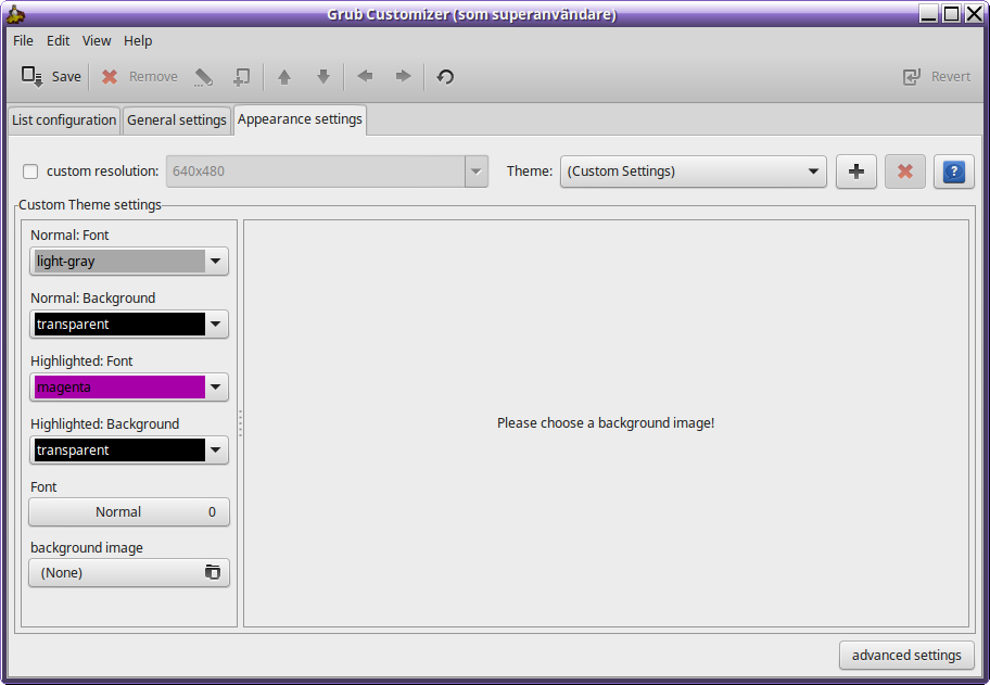

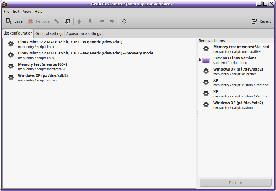

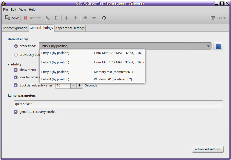

Jag har haft, och har, god hjälp av det grafiska programmet Grub Customizer.
https://launchpad.net/~danielrichter200 ... customizer
Jag har alltid möjlighet att vara påpasslig vid uppstart och trycka F12 och där välja enhet att boota från om det inte skulle funka på annat sätt.
Grub Customizer (som superanvändare)_002.png (67.85 KiB) Visad 32968 gånger
Grub Customizer (som superanvändare)_003.png (60.62 KiB) Visad 32935 gånger

Grub Customizer är bara ett grafiskt verktyg som medger att man slipper pilla i diverse konfigurationsfiler.
Man kan installera det, använda det, och sedan avinstallera det. Det behövs alltså inte för att datorn ska boota.
Man installerar det genom att öppna terminalen, motsvarande Windows kommandotolken.
och där skriva, eller kopiera in, det som står på https://launchpad.net/~danielrichter200 ... customizer
rad för rad, med ett enterslag efter varje kommando:
sudo add-apt-repository ppa:danielrichter2007/grub-customizer
Här uppmanas man ange sitt lösenord
sudo apt-get update
sudo apt-get install grub-customizer
Vid ev. frågor så väljer man det föreslagna ja/nej, yes/no
