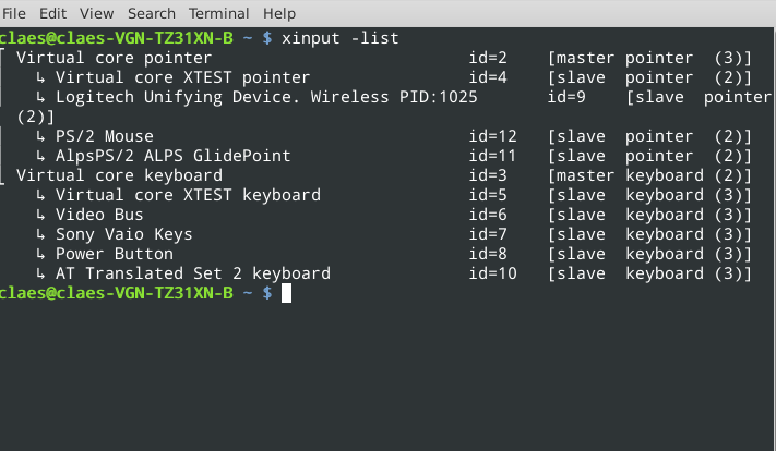

Jag har pekplatte och musproblem
Min laptop Vaio VGN-TZ31XN-B har inbyggd pekplatta. Tills igår har den fungerat bra och alltid, men jag har haft lite svårt att få en ansluten mus att alltid fungera.
Jag vill ha både pekplatta och separat mus.
Igår laborerade jag för första gången i inställningar för “mus och pekplatta”.
Innan jag började var den inställd på “PS/2 Mouse”.
Efter laborerande om omstart står den på “Logitec Unifying Device. Wireless PID:1025”. Den programvaran verkade inte vara aktiverad innan jag började laborera.
Om jag ändrar i inställningar för “mus och pekplatta” till “PS/2 Mouse” fungerar ingendera och denna inställning sparas inte heller.
Nu fungerar bara den separata musen vilket är enerverande.
Jag använder Mint13 Maya xfce.
Vore tacksam om någon som har en lösning på problemet.
xinput -list visar

jag har hittat en lösning på problemet
om jag går in i inställningar för "mus och pekplatta"
och markerar samtliga val
“PS/2 Mouse”.
och
"Alps PS/2 ALPs GlidePoint"
samt klickar i "Enabled" för samtliga
så fungerar allt som det ska
