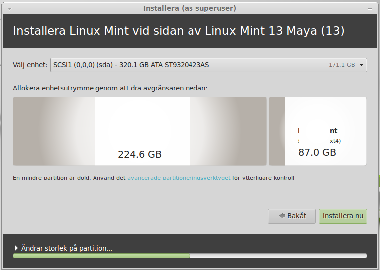

Har nu vid två tillfällen installerat Nadia parallellt med annat operativ.
I installationsförloppet där man ska allokera enhetsutrymme genom att dra avgränsaren så ser man inte vilken av delarna som tillhör resp. operativ.
Tänkte ställa frågan här hur man ska veta det och tog en skärmdump.
Nu när jag tittar på bilden så ser man tydligt vilken som är vilken.
Men inte i "verkligheten". Hur kan det komma sig?
Är det meningen att man i detta läge ska ta en skärmdump, kolla bilden och sedan flytta avgränsaren?

Själv tycker jag att det är enklare, och ger ett bättre resultat, att först skapa ett ledigt utrymme med hjälp av programmet gparted. Sedan väljer man "Någonting annat" (I KDE heter det "Manuell") på sidan som handlar om installationstyp, markerar det lediga utrymmet (eller en befintlig partition om man redan har en lämplig sådan) och klickar på Ändra. Där kan man sedan redigera uppgifterna om hur partitionen skall användas och var starthanteraren skall placeras.

Jo, men då måste man ju veta vad man gör så att man inte sabbar befintligt OS.
Ska man ex. allokera plats till vänster eller höger om den befintliga?
Dessutom måste man väl då även manuellt allokera utrymme för swap.
Tycker det känns tryggare om man får hjälp med detta vid installationen.

Det finns ju för- och nackdelar med allt. Om man vill krympa en befintlig partition för att skapa ett ledigt utrymme så är det ju lämpligt att börja med att köra en kontroll av filsystemet (om det är fråga om Windows så heter det väl scandisk, tror jag) och sedan defragmentera. Då hamnar allt "till vänster" och det lediga utrymmet hamnar alltså "till höger".
Om man redan har en växlingspartition så brukar installationsprogrammet hitta den, om man inte har det så kan man skapa en partition och sedan välja i listan vad den skall användas till. Detta är ju fördel om man t.ex. har en SSD som systemenhet och placerar växlingspartitionen på en hårddisk för att minimera antalet skrivningar till SSD:n.
