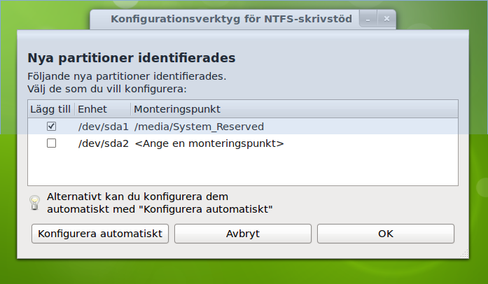

Nu har jag testat detta på Mint 12.
Installerar ntfs-config via Programhanteraren.
Programmet återfinns inte i "Startmenyn" men efter omloggning syns det.
Startar, får upp dialog om lösen, skriver in lösen och inget händer.
Kör i terminalen kommandot sudo mkdir -p /etc/hal/fdi/policy
Efter det kan jag starta programmet och får då upp enligt bild.
Den för mig markerade partitionen är inte rätt.
Det andra alternativet vet jag inte vad som menas med "Ange monteringspunkt"
Klickar på knappen "Konfigurera automatiskt" och rätt partition monteras.

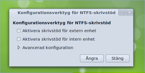

Val enl. nästa bild behöver ej anges.
I detta läge kan jag välja att från Programhanteraren Ta bort ntfs-config då info skrivits till fstab.

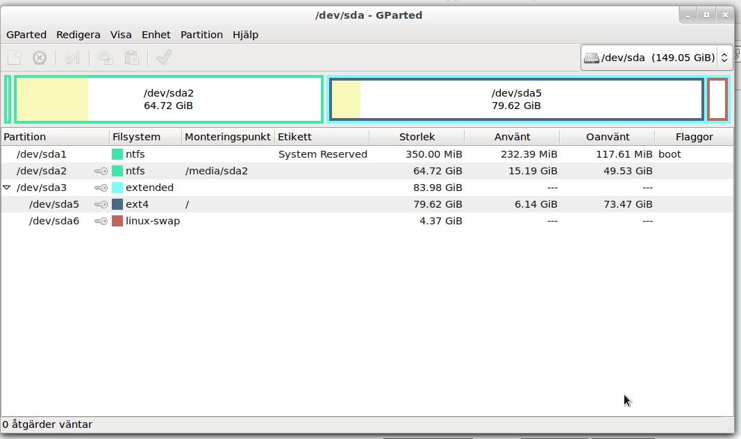

Edit: bifogar bild från Gparted för att visa hur min disk ser ut.

Gjorde om proceduren och till fstab lades följande rader:
#Entry for /dev/sda1 :
UUID=4E36ED2636ED102F /media/System_Reserved ntfs defaults,nls=utf8,umask=0222 0 0
#Entry for /dev/sda2 :
UUID=1A66FF4066FF1AE9 /media/sda2 ntfs defaults,nls=utf8,umask=0222 0 0
Det skapas även en fil som heter fstab-ntfs-config-save och den verkar vara en backup av fstab, så som den såg ut tidigare.

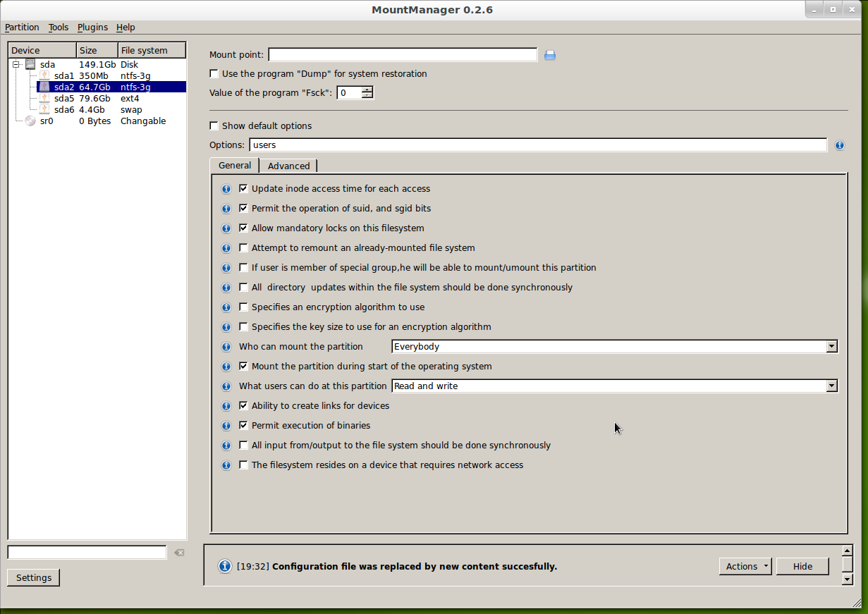

Inläggav Mikael » tor feb 23, 2012 7:49 pm
Mountmanager..
Kommit så långt att man måste starta mountmanager som Admin för att något ska skrivas till fstab
Men jag har aldrig behövt reflektera över vad man ska ange som monteringspunkt?
Edit: ska testa med /media
MountManager 0.2.6.png (141.11 KiB) Visad 25431 gånger

Inläggav Mikael » tor feb 23, 2012 8:08 pm
Njae.. mountmanager begriper jag mig nog inte på..
Hjälpen funkar inte heller riktigt..
Jag lyckades göra så att jag inte alls ser partitionen under "Dator"..
