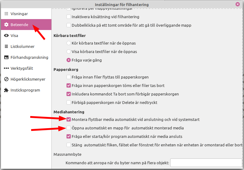

I filhanteraren Nemo (jag har v4.4.2) finns några inställningar:
(Skrolla ner så att hela bilden syns)
Huruvida dessa gäller om man inte har valt Nemo som standard vet jag inte.

Jag har provat inställningarna i filhanteraren, ingen skillnad!
