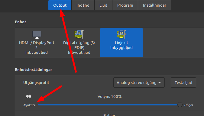

Inläggav Mikael » lör mar 07, 2020 1:04 pm
Mer att kolla på till nästa version:
Mjukare borde väl ska vara tystare, eller lägre, om det ska vara en motpol till Högre
Förekommer på fler ställen i den dialogen.

Inläggav Jan-Olof » lör mar 07, 2020 9:17 pm
Tror att jag nu har hittat, och rättat, de två felen (bland annat posterna 1199 och 1216 i paketet cinnamon). I det hjälpsystem som vi använder för översättning ser man inte ordet, meningen eller stycket i sitt sammanhang. I det aktuella fallet med "Output" föreslår programmet orden:
* Output
* Utdata
* Skrivare
* Utmatning
* Utgåva
* Paus
När man sedan ser bilden där ordet används så ser man ju att det bör vara "Utgång".

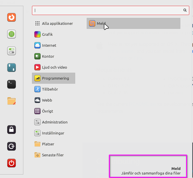

21.1, Cinnamon, högerklick på skrivbordet:

Inläggav Mikael » lör dec 31, 2022 10:51 pm
Här tror jag att det ska vara annat..
Meld verkar inte vara avsedd för bilder utan för ex. programkod osv.
(fast för menyposterna kan man ju ändra hjälptexterna på egen hand...
Re: 100% Svenska
Inläggav Jan-Olof » sön jan 01, 2023 1:36 am
Mikael skrev:21.1, Cinnamon, högerklick på skrivbordet:
Det där har Arve Eriksson och jag diskuterat en del. Man kan nå de inställningarna på tre olika sätt:
* Högerklick på skrivbordet -> val i menyn.
* Startmenyn -> Inställningar -> Skärm.
* Startmenyn -> Systeminställningar -> Skärm (under Hårdvara).
* Eventuellt skall man också kunna nå dem via Högerklick på Hörnlisten -> val i menyn.
För några år sedan ändrades översättningen och några poster blev då tydligen förväxlade. Arve upptäckte detta, och i november såg jag till så att posterna återställdes till den tidigare översättningen.
Får leta och se om den ena posten finns på ytterligare ett ställe... Verkar skumt eftersom alla poster är översatta.
