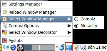

Jag vet inte om detta är en permanent lösning på problemet men jag valde att vis Compiz Fusion Icon vid klockan.
Högerklickade och valde att Metacity skulle vara Windows manager.
Då kan jag inte återskapa felet.
Även om jag byter tillbaks till Compiz uppstår inte felet längre.
Har dock inte startat om och testat.

Jag har nu kört med "Metacity" men felet återuppstår.
Om jag byter till "Compiz" och därefter till "Metacity" så kan jag inte återskapa felet.
Nu har jag bockat bort "Indirect Rendeiring" från "Compiz Options".
Funderar på "Select Window Decorator". Där har jag bara en att välja mellan - "GTK Window Decorator".
Hur kan man få fler tro?

Glömt skriva men en "Reload Windows Manager" efter varje omstart av datorn behövs för att slippa problemet.
