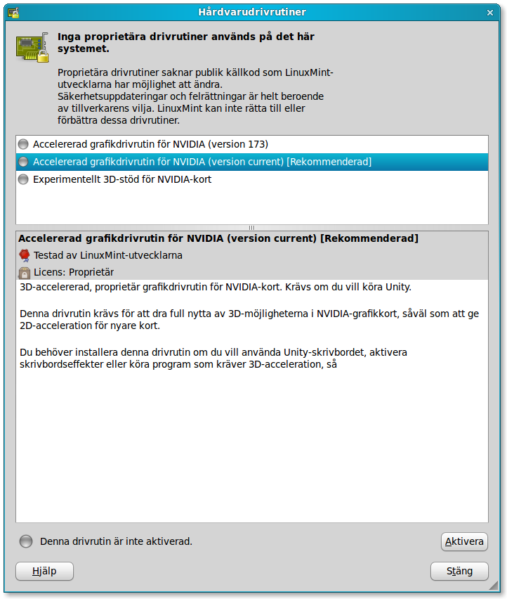

Inläggav Mikael » ons apr 25, 2012 7:18 pm
Nu har jag kollat mer och minns nu även att jag fick problem när jag valde att aktivera enligt bifogad bild.
Om detta händer igen, alltså så att jag inte kan starta upp Mint normalt, hur gör jag då?

Inläggav Mikael » ons apr 25, 2012 10:03 pm
Testat med både den rekommenderade och version 173.
Båda ger bara resultatet att skärmen går in i energisparläge.

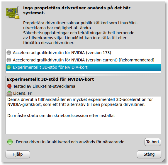

Inläggav Mikael » sön apr 29, 2012 8:03 pm
Bekräftar att problem med spel beror på grafikkortsdrivrutinen.
Med vald inställning enligt bild fungerar spelet bra.
