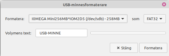

Inläggav Mikael » mån mar 23, 2020 4:54 pm
Bra att det löste sig och bra att du berättade.
Du skulle kunna testa att formatera dina minnen i Linux, med "USB-minnesformaterare" och sedan kopiera dit någon fil, i Windows,
