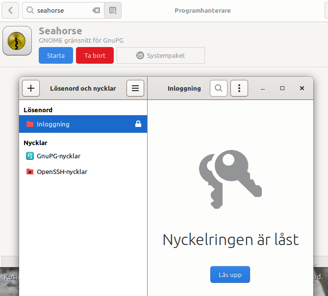

Jag är osäker på om det här blir rätt. Du skriver att man behöver aktivera "ppa". Var gör man det?
Sen undrar jag om det är rätt sehorse. men se skärmbilden. Rutan som vill ha mitt gamla lösenord dyker upp när jag högerklickar på på inloggning och sedan på ändra lösenord.
Skärmbild från 2025-09-17 19-22-50.png (49.83 KiB) Visad 100 gånger

Utan att vara expert på detta så låter det som att inloggningen i datorn är Ok nu, men "nyckelringen" i Seahorse/GnuPG har säkert ett eget lösenord (som kanske är det gamla)...
Fördelen med en "nyckelring" är att den kommer ihåg andra lösenord (inte datorns) så att man slipper fylla i dem varje gång, om man bara har loggat in där. Nu har jag ingen speciell erfarenhet av GnuPG, men ofta är det inloggningar på olika websidor (t.ex här) etc.

Manne skrev:Jag är osäker på om det här blir rätt. Du skriver att man behöver aktivera "ppa". Var gör man det?
Det är inte jag som skrivit instruktionen, det är från annat inlägg/forum. Det med PPA gäller om man INTE har Seahorse installerad men i Mint är den förinstallerad och där heter den "Lösenord och nycklar" varför det är rätt dialog du fått upp. Som jag skrev tidigare är det inte ditt gamla lösenord som ska anges som gammalt lösen, utan ditt nya lösenord du satte med Rescatux. Om det lösenordet inte fungerar i den dialogen tror jag att du behöver ändra så att du inte har automatisk inloggning. Alternativt, eftersom du inte har berättat om så är fallet, ändra så att du HAR automatisk inloggning.
