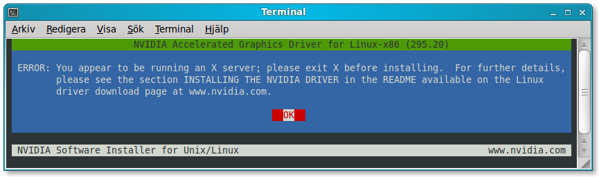

Behöver uppdatera min driver för grafikkortet.
Har hittat och laddat hem filen NVIDIA-Linux-x86-295.20.run
När jag kör den får jag meddelande enligt bild.
Hur går jag vidare? Att hitta den Readme som det hänvisas till lär ju inte vara lätt, men jag ska försöka.

Lyckats komma vidare men vad jag förstår så är det fel kärna för att detta ska kunna fungera.
Dock har jag lyckats få det att fungera ang. den inbyggda drivrutinsinstalleraren i denna tråd viewtopic.php?f=26&t=262
Jag har dubbla utgångar på grafikkortet och var tvungen att skifta dessa för att jag skulle få bild.
Dock blir det en försämring vad gäller upplösningen och att kunna köra dubbla skärmar varför jag ger upp detta.
