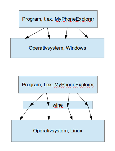

Bra idé! Ett lämpligt sätt att börja är väl att försöka förklara vad Wine är och vad det gör.
Namnet Wine är en så kallad rekursiv akronym (https://sv.wikipedia.org/wiki/Rekursiv_akronym): Wine Is Not an Emulator (Wine Är Inte en Emulator).
Syftet med Wine är att program som är gjorda för att köras i Microsoft Windows skall gå att köra i t.ex. Linux. När programmen försöker använda funktioner i Windows så fångar Wine upp dessa anrop och skickar dem vidare till motsvarande funktioner i Linux. I teorin kan detta fungera alldeles utmärkt så länge programmen körs i en dator med samma typ av processor - det finns visserligen folk som har kopplat ihop Wine med en emulator och på så sätt kunnat köra Windows-program i datorer med helt andra processorer, men då är det fråga om rena experiment.
En mer teknisk förklaring finns på https://sv.wikipedia.org/wiki/Wine och Wine User Guidehttps://wiki.winehq.org/Wine_User%27s_Guide
Wine, så fungerar det.png (23.93 KiB) Visad 6142771 gånger
