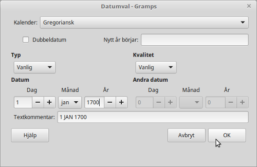

Tittade lite på hur datumen sparas i Gedcom-filer. Så här ser födelse- och dödsdatum ut (export från Disgen 2016 men det ser likadant ut från MinSläkt):
1 BIRT
2 DATE 1 JAN 1700
1 DEAT
2 DATE 1 JAN 1800
Om jag importerar detta till Gramps så hanteras det som ren text. Det enda sättet jag har hittat att ändra formatet är att öppna programmets datumredigerare och ändra Kvalitet från Endast text till Vanlig och fylla i dag, månad och år. Textkommentaren kan sedan tas bort. Att göra så med varje datum i alla poster verkar inte särskilt lockande om man har ett stort register...

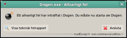

Tillägg: Har nu även installerat 2016 men det är ju samma gränssnitt.
Tillägg: Och programmet kraschar ideligen:

Inläggav Jan-Olof » tor feb 16, 2017 2:52 pm
...programmet kraschar ideligen
När du försöker öppna personöversikten, gissar jag. Den kan öppnas på fyra olika sätt när man har centrumpersonen markerad:
1. Välja Ändra personnotiser i menyn till vänster
2. Dubbelklicka
3. Trycka på mellanslag
4. Trycka F9
Med Wine version 1.6.2, som jag antar att du har, så fungerar bara det första sättet. I Wine 2.0 och 2.1 fungerar samtliga.
Inlägg: 1814
