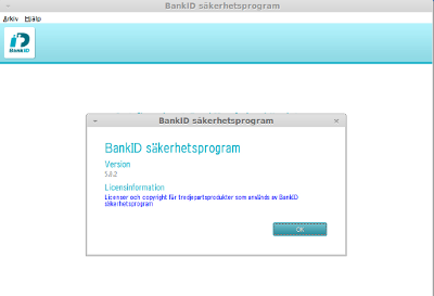

Det var system32/winscard.dll som skulle bytas ut för att version 5.0.2 skulle gå att starta. Den senaste versionen kräver någonting mera...
BankID 5.0.2.10 via Wine 1.6.1.png (18.48 KiB) Visad 23174 gånger

Re: e-legitimation och nexus personal...
Inläggav Mikael » tis apr 29, 2014 7:04 pm
Okej, jag trodde Wine uppdaterades via Uppdateringshanteraren.
Men tydligen icke. Det var Wine 1.4 jag hade.
I PlayOnLinux finns en "Winehanterare" via man enkelt kan lägga in den version av Wine man behöver.
Jag la in den senaste i listan - Wine 1.7.17
Installerar BankId 5.1.4 och nu slutförs installationen.
Om man försöker köra BankId som ett program kraschar det - error in main - men loggfilen visar bara några varningar för fonter men de varningarna tycks alltid komma oavsett program.
Funderar i detta läget på om det är drivrutinerna som saknas? Jag har hoppat över dessa då jag tänkt att de är till för att få själva dosan att fungera men jag vill först bara se om programmet startar.
Edit: Forts..
Installerar Handeslbankens driver för kortläsare. Installationen fullföljs.
BankId kraschar fortfarande.
Kollar upp den .dll,en då.
Forts..
Bytte den .dll mot en jag har i Windowsparitionen. Äldre & större, men ingen skillnad.
Att testa med 5.0.2 känns liksom ingen vits, då, eller snart, bråkas det väl om att säkerhetsprogrammet är för gammalt...
Inläggav Jan-Olof » ons apr 30, 2014 12:45 am
Mikael skrev:...jag trodde Wine uppdaterades via Uppdateringshanteraren.
Normalt så skall även Wine uppdateras via Uppdateringshanteraren men det kan vara så att den senaste versionen ännu inte finns i det vanliga paketförrådet. I det här fallet ville du ju använda den senaste testversionen av Wine (1.7-serien) och då får man aktivt välja just den.
Det var mera tänkt som ett prov för att se om det överhuvudtaget går att göra någonting med 5-serien av säkerhetsprogrammet. Om man låter programmet söka efter uppdateringar så får man svaret att man har en godkänd version och att den därför inte behöver uppdateras.
Jag provade att lägga in ett par legitimationer - en BankID och en gammal från Nordea. Programmet godtog båda. Däremot kunde Internet Explorer inte visa inloggningssidorna från vare sig Försäkringskassan eller Skatteverket :x Får prova med Firefox istället.
