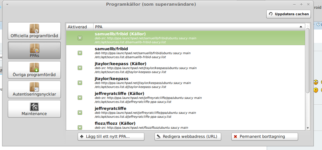

Inläggav Seaotter » ons feb 12, 2014 12:31 pm
Har precis lagt in Fribid i mitt Petra 64 system. Det fungerar utmärkt med Swedbank, dock inte testsidan hos BankID såklart.
Men, ett problem har uppstått. Uppdateringshanteraren hakar upp sig och visar rött kryss. Det är något fel med PPA som inte vill uppdatera dessa 2:
deb-src http://ppa.launchpad.net/gwibber-daily/ppa/ubuntu saucy main
deb http://ppa.launchpad.net/gwibber-daily/ppa/ubuntu saucy main
Nu har jag kopplat bort dessa så Linux uppdateringar fungerar igen, men förut kom meddelandet i uppdateringshanterarens rutor:
Misslyckades med att hämta http://ppa.launchpad.net/gwibber-daily/ … ce/Sources 404 Not Found
Misslyckades med att hämta http://ppa.launchpad.net/gwibber-daily/ … 4/Packages 404 Not Found
Misslyckades med att hämta http://ppa.launchpad.net/gwibber-daily/ … 6/Packages 404 Not Found
Några indexfiler gick inte att hämta. De kommer att ignoreras eller så används de gamla istället.
I felmeddelanderutan på uppdateringshanteraren står det:
ERROR###ERROR###ERROR###ERROR###ERROR###ERROR###ERROR
W:Failed to fetch http://ppa.launchpad.net/gwibber-daily/ … ce/Sources 404 Not Found
, W:Failed to fetch http://ppa.launchpad.net/gwibber-daily/ … 4/Packages 404 Not Found
, W:Failed to fetch http://ppa.launchpad.net/gwibber-daily/ … 6/Packages 404 Not Found
, E:Some index files failed to download. They have been ignored, or old ones used instead.
Kan någon hjälpa till med detta? Det skall ju fungera att uppdatera även dessa PPA.

Inläggav Jan-Olof » ons feb 12, 2014 4:09 pm
Vad jag kan se så finns gwibber ännu inte för versionen "saucy". Antar att det är därför du får felmeddelanden. I vilket sammanhang behöver du den?

Inläggav Seaotter » ons feb 12, 2014 6:55 pm
Jodå Gwibber finns för saucy, kolla här: https://launchpad.net/~samuellb/+archive/fribid
Det var ett tips att installera Fribid där man anmodades att installera de 2 PPA innan man installerade Fribid, givetvis hittar jag inte tillbaka till detta. Likaså finns en annan plats med steg för steg (terminalbilder och allt) hur man går tillväga innan man installerar Fribid, bland annat skulle man installera PPA tillhörande Fribid före själva programinstallationen.

Inläggav Jan-Olof » ons feb 12, 2014 7:52 pm
Det bör räcka om du öppnar Programhanteraren, väljer Redigera, Programkällor och PPAs. Klickar på Lägg till ett nytt PPA och klistrar in raden
ppa:samuellb/fribid
i inmatningsfältet.

Inläggav Seaotter » ons feb 12, 2014 8:57 pm
Tusen tack Jan-Olof!
Det fungerade efter redigeringen. Det kom till två helt nya PPA's enligt skärmdumpen. De två gamla kunde jag inte använda, även om du menade att den översta raden var OK. De två jag hade tog jag bort och med de nya (efter din arbetsmetod) som kom upp efter att jag lagt till ett nytt PPA så fungerar allt som det skall. (enklast är dock att gå direkt till Programkällor i Linux Mint menyn)
Återigen tack för hjälp med ett problem.
