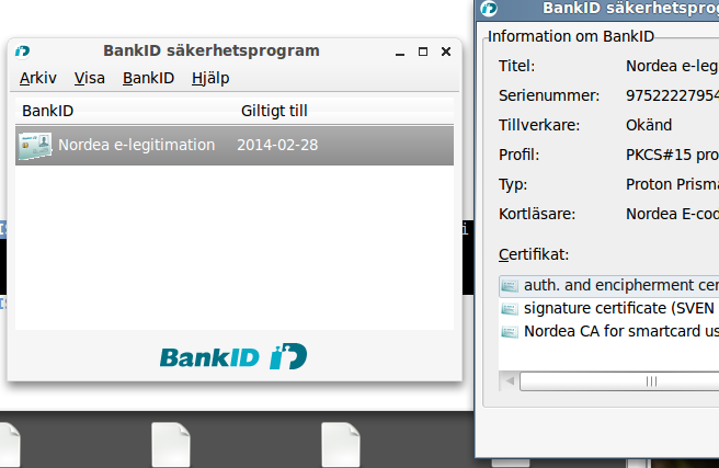

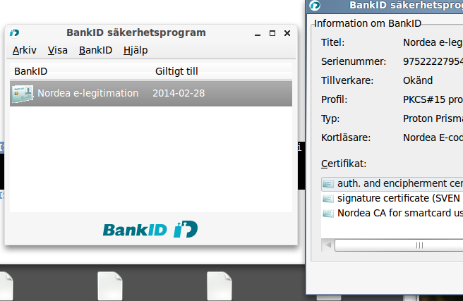

Så här ser det ut när jag öppnat BankID-fönstret, anslutit NRC-1 och stoppat i bankkortet:
Skärmbild av BankID och Kortläsar-fönstren
Det vore ju kul om det funkade åxå.... :(
:twisted: :twisted:
