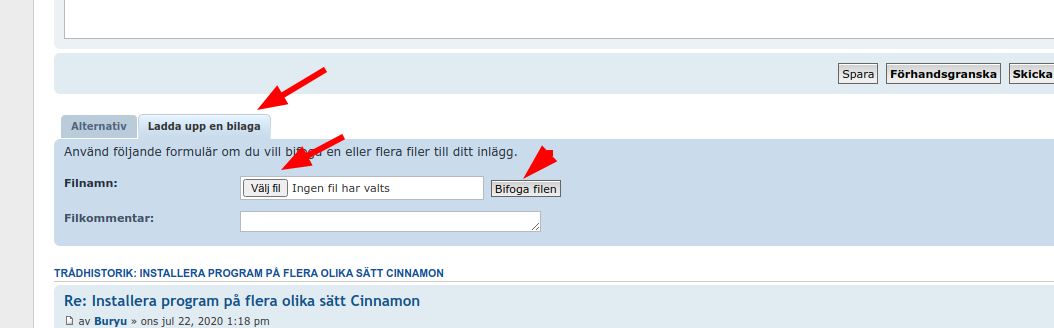

Hur gör jag för att klistra in en skärmbild här på webben? Jag har en pngbild. Den har jag klistrat in i en Libreoffice doc.och ingen av dem blir en bild här i forumet!
/home/buryu/Bilder/Skärmbild från 2020-07-22 15-33-17.png

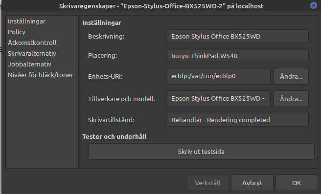

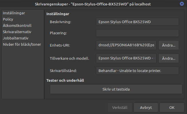

Inläggav Jan-Olof » ons jul 22, 2020 4:41 pm
Buryu skrev:Jag har provat med att byta nätverk också.
Hur var det nu - är skrivaren ansluten via USB-kabel eller via nätverket? Hur ser det ut om du högerklickar på skrivaren och väljer Egenskaper?
Inlägg: 1814

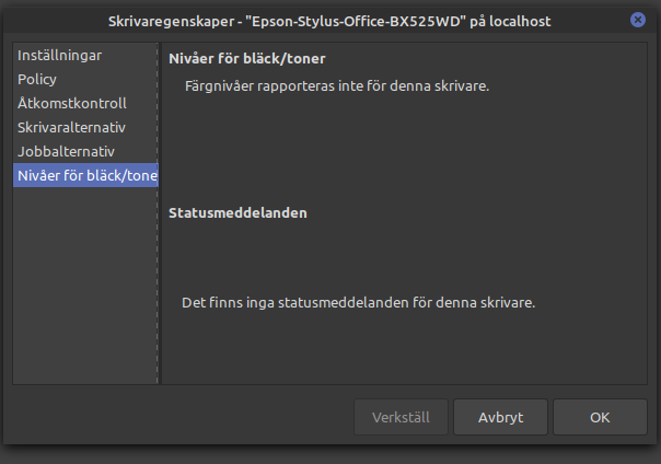

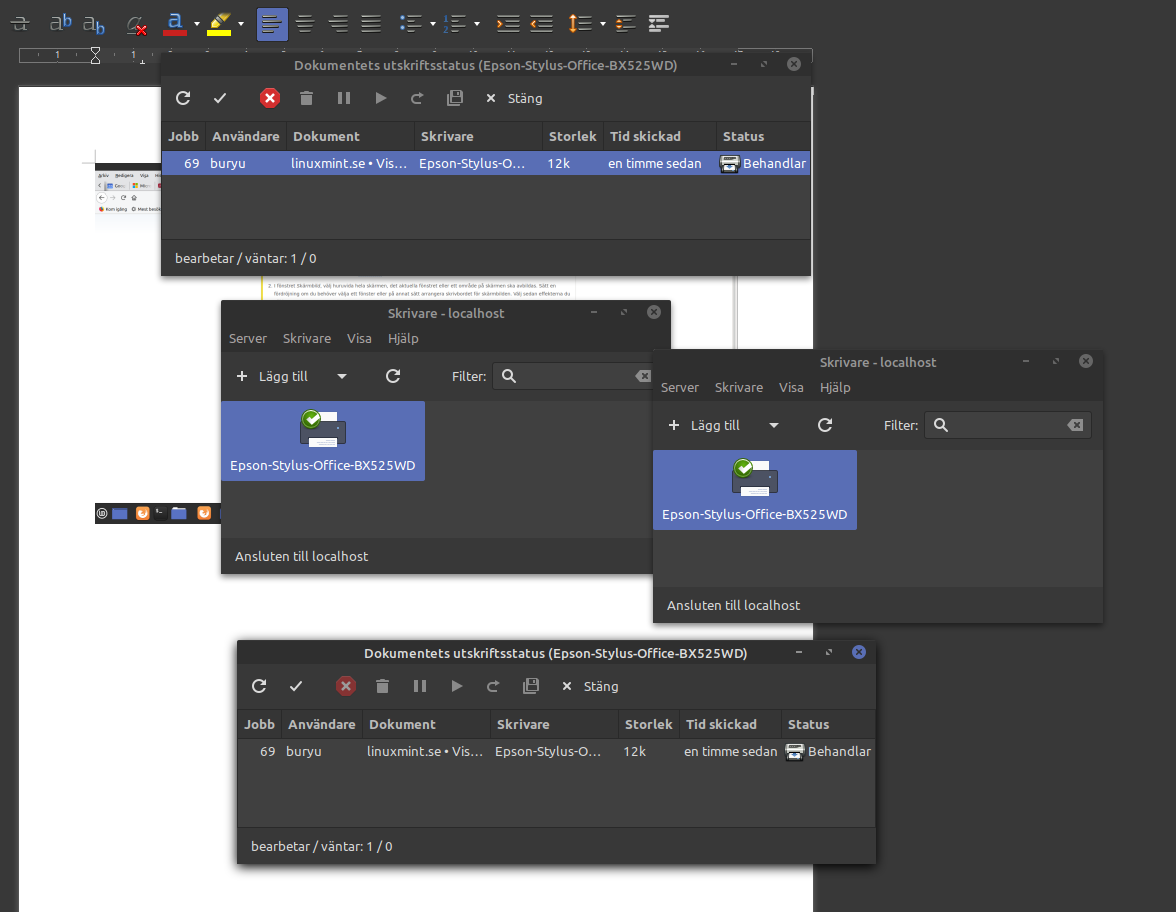

Re: Installera program på flera olika sätt Cinnamon
Inläggav Buryu » ons jul 22, 2020 7:46 pm
Skrivaren är trådlös och funkar bra med min telefon coh en annan Windowsdator. Här kommer kanske lite bilder på hur det ser ut med högerklick på skrivaren.
Nu ger jag upp för idag. Det går inte längre att bläddra efter en bilaga att skicka med jag klarar inte av det!? God natt och tack så länge!

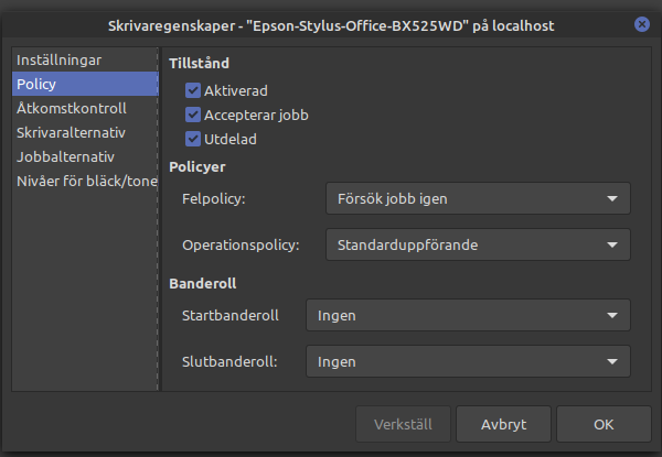

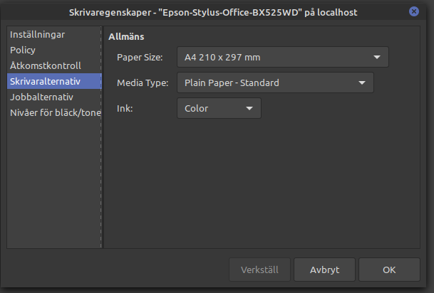

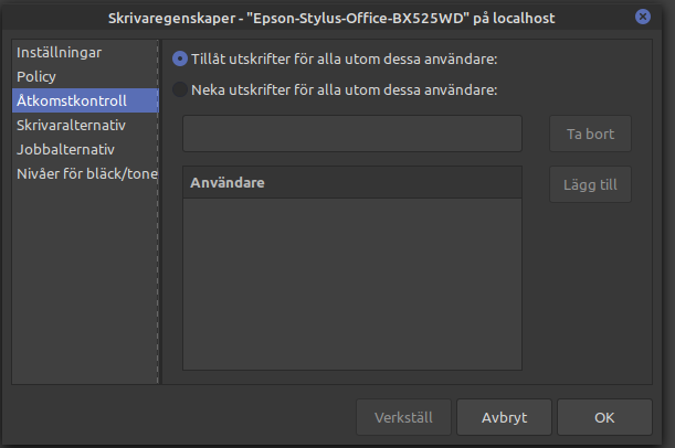

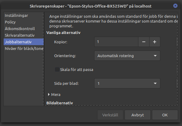

Inläggav Buryu » tor jul 23, 2020 6:42 am
Skärmbild från 2020-07-22 20-23-40.png (34.78 KiB) Visad 26070 gånger
Skärmbild från 2020-07-22 20-23-12.png (26.47 KiB) Visad 26106 gånger
Skärmbild från 2020-07-22 20-22-36.png (26.99 KiB) Visad 26729 gånger
Skärmbild från 2020-07-22 20-22-07.png (35.81 KiB) Visad 26844 gånger
Skärmbild från 2020-07-22 20-19-23.png (41.29 KiB) Visad 26028 gånger
Idag gick det att bläddra fram och bifoga bilagor!? Det gick inte i går kväll! Började nästan misstänka ett virus.

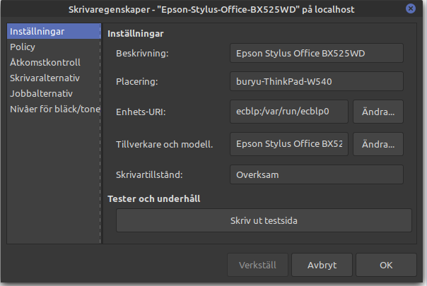

Inläggav Buryu » tor jul 23, 2020 6:43 am
Skärmbild från 2020-07-22 20-24-54.png (27.7 KiB) Visad 26119 gånger
sista filen.
Buryu
Inlägg: 37
Blev medlem: tis jul 07, 2020 9:09 am

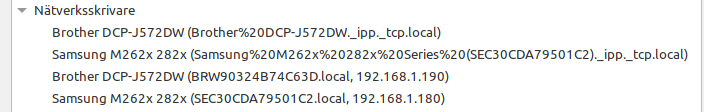

Inläggav Mikael » tor jul 23, 2020 9:49 am
Jag skulle testa följande:
Slå av spänningen till skrivaren.
Meny - Skrivare - Högerklick på skrivaren - Ta bort.
Slå på spänningen till skrivaren.
Vänta en stund, låt säga tre minuter. (skrivaren behöver få göra sin uppstart och det kan ta ett tag innan den är tillgänglig på nätverket igen)
Kontrollera om skrivaren återfinns på nytt i listan.
Om ja - testa utskrift.
Om nej - väl +Lägg till.
Klicka på nätverksskrivare.
Vänta några sekunder för att se om din skrivare finns i listan.
Om den (bara en) finns där välj in den och gå vidare.
Om den finns som två*) poster i listan, notera vilken du väljer först och testa med den, testa sedan med den andra.
Jag har två skrivare, en Brother och en Samsung och de visas så här i listan:
Inlägg: 3032

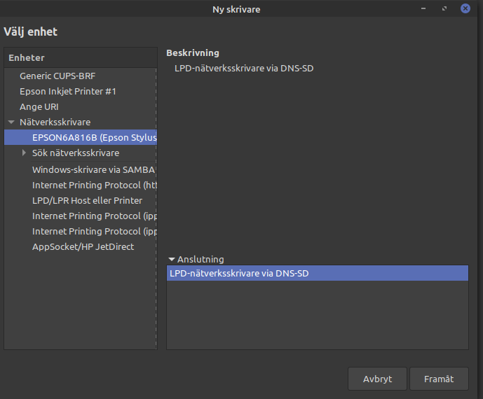

Inläggav Buryu » tor jul 23, 2020 12:09 pm
Nu finns det två skrivare att välja på om man väntar lite. Tidigare fanns det en och den låg ovanför nätverksskrivarna utan hela fullständiga namnet.
Nu valde jag nätverksskrivaren och den hade fullständiga namnet med parenteser runt.
När jag installerat skrivaren så fanns inte parenteserna kvar i namnet och då går det inte att skriva ut trådlöst.
Jag försökte lägga till parenteserna efteråt men utan effekt.
Ingen av dem skriver ut så det är som förut.
Min s.k. huvuddator W-10 är kopplad med sladd till skrivaren och där finns också två skrivare att välja på med samma namn men en av dem har parenteser.
Kopplar jag bort sladden så måste jag byta skrivare till den med parenteser som bara går att skriva ut trådlöst med.
Gör jag inte det samlas utskrifterna på hög.
Jag vet inte varför Linux inte tar med parenteserna i namnet när jag installerar?
Nu ser jag att skrivaren jag valde från nätverksskrivarna har fått ett annat namn "EPSON-Epson-Stylus-Office-BX525WD" istället för "(Epson-Stylus-Office-BX525WD)"
Den jag tog förut låg ovanför nätverksskrivarna och hette ”Epson Inkjet printer”.
Inläggav Mikael » tor jul 23, 2020 12:42 pm
Vad skrivaren heter spelar nog ingen roll.
Det finns ju olika "Enhets-URI" att välja.
Den som är vald, ecblp, borde ju vara rätt (eftersom den blev vald) men testa att lägga till en skrivare med något annat protokoll.
Min Brother är ansluten med ipp medan min Samsung är ansluten med dnssd.
Det är inget jag aktivt valt utan de lades till så automatiskt.
Inläggav Buryu » tor jul 23, 2020 2:39 pm
Skärmbild från 2020-07-23 15-35-42.png (38.72 KiB) Visad 26822 gånger
Skärmbild från 2020-07-23 15-33-59.png (42.55 KiB) Visad 26831 gånger
Skärmbild från 2020-07-23 15-27-41.png (42.6 KiB) Visad 26846 gånger
Dessa lades också till automatiskt när jag lade till skrivare. Det finns ingen med ”ipp”
Det verkar omöjligt att få det att funka!
Buryu
Inlägg: 37
